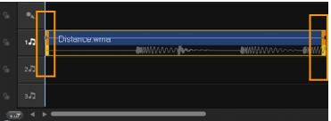

Audioclips zuschneiden und ausschneiden
Nach der Aufnahme von Stimme oder Musik können Sie Ihre Audioclips auf der Zeitachse ganz einfach zuschneiden.
So schneiden Sie Audioclips zu
Führen Sie einen der nachstehenden Schritte durch:
Ziehen Sie einfach einen der Griffe am Anfang oder Ende, um einen Clip zu kürzen.
Auf der Zeitachse besitzt ein ausgewählter Audioclip zwei Griffe, die zum Zuschneiden verwendet werden können.
Ziehen Sie die Zuschneidemarkierungen.
Bewegen Sie die Scrub-Leiste und klicken Sie auf Markierungsanfang / Markierungsende.

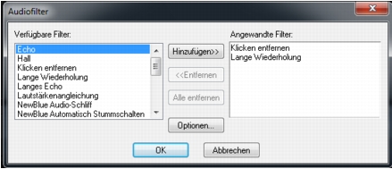

Anwenden von Audiofiltern
Corel VideoStudio Pro ermöglicht das Anwenden von Filtern auf Ihre Audioclips in der Musik- und Kommentar-Spur.
So wenden Sie Audiofilter an
Klicken Sie auf einen Audioclip und öffnen Sie die Optionentafel.
Klicken Sie auf der Registerkarte Musik und Stimme auf Audiofilter.
Das Dialogfeld Audiofilter wird angezeigt.
Wählen Sie in der Liste Verfügbare Filter die gewünschten Audiofilter aus und klicken Sie auf Hinzufügen.
Ein Audiofilter kann angepasst werden, wenn die Schaltfläche Optionen aktiviert ist. Klicken Sie auf "Optionen", um ein Dialogfeld zu öffnen, in dem Sie die Einstellungen für einen bestimmten Audiofilter definieren können.
Klicken Sie auf OK.
