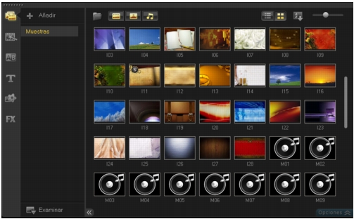

Elemento multimedia
La biblioteca de medios muestra una selección de fotos, vídeos y audio en la biblioteca. Estos elementos se pueden añadir a las pistas correspondientes.

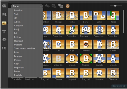

Transiciones
Las transiciones permiten que la película pase con suavidad de una escena a la siguiente. Se pueden aplicar a clips sencillos o entre clips de todas las pistas de la línea de tiempo. El uso eficaz de esta función puede aportar un toque de profesionalidad a la película.
Existen 16 tipos de transiciones en la biblioteca. Para cada tipo, puede elegir un efecto predefinido específico mediante el uso de las miniaturas.
Para añadir una transición
En Corel VideoStudio Pro Editor, realice una de las siguientes acciones:
Haga clic en Transición en la biblioteca y seleccione de entre varias categorías de transiciones desde la lista desplegable. Desplácese por las transiciones en la biblioteca. Seleccione y arrastre un efecto entre dos clips de vídeo en la línea de tiempo. Cuando suelte el efecto, quedará insertado en la posición adecuada. Sólo se puede arrastrar y soltar una transición a la vez.
Al hacer doble clic en una transición de la biblioteca, se inserta automáticamente en el primer espacio de transición vacío entre dos clips. Repita este proceso para insertar una transición en el corte siguiente. Para reemplazar una transición en el proyecto, arrastre la nueva transición a la miniatura de transición que desea reemplazar en la Vista del Guión gráfico o en la Vista de la Línea de tiempo.

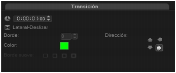

Para personalizar una transición predefinida
Haga doble clic en un efecto de transición en la línea de tiempo.
Modifique los atributos o el comportamiento de la transición en el Panel de opciones.

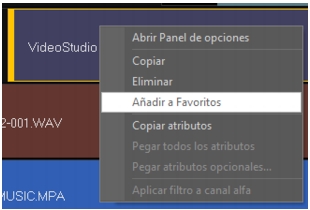

Añadir transiciones a Favoritos
Puede recopilar sus transiciones favoritas de diferentes categorías y guardarlas en la carpeta Favoritos. De esta manera, puede buscar con facilidad las transiciones que utiliza más a menudo.
Para guardar una transición en Favoritos
Seleccione la miniatura de la transición.
Haga clic en el botón Añadir a mis favoritos para añadir la transición a la lista Favoritos de la biblioteca.

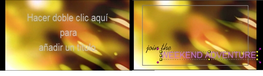

Corel VideoStudio Pro le permite añadir texto en varios cuadros de texto o en un solo cuadro de texto. Si utiliza varios cuadros de texto, podrá colocar las distintas palabras del texto en cualquier lugar del cuadro de vídeo, así como cambiar el orden de apilación del texto. Un único cuadro de texto funciona bien para crear títulos de apertura y créditos finales para los proyectos.
Para añadir varios títulos directamente en la Ventana de vista previa
Haga clic en Título en el panel de biblioteca.
Haga doble clic en la Ventana de vista previa.
En la ficha Editar, seleccione Títulos múltiples.
Use los botones del Panel de navegación para escanear la película y seleccionar el cuadro donde desea añadir el título.
Haga doble clic en la Ventana de vista previa y escriba el texto.
Haga clic fuera del cuadro de texto cuando haya terminado de escribir. Para añadir otro conjunto de texto, haga doble clic de nuevo en la Ventana de vista previa.
También puede añadir un título predefinido en la biblioteca y modificar el texto en la ventana de vista previa arrastrando una miniatura de título predefinido desde la biblioteca hasta la pista de título y modificando el texto en la ventana de vista previa.
Puede añadir múltiples títulos y modificar los atributos de cada uno.

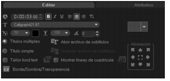

Modificar atributos del texto
Modifique los atributos del texto, como el tipo de fuente, estilo, tamaño, etc. mediante las configuraciones disponibles en la ficha Editar de la biblioteca de título. Haga clic en Título en la biblioteca y acceda a la ficha Editar para aplicar las opciones disponibles para modificar los atributos de texto.
Hay opciones adicionales que le permiten establecer el estilo y la alineación, aplicar un Borde, Sombra y Transparencia y añadir un Telón de fondo del texto al texto.
Puede aplicar estilos predefinidos al título si hace clic en el botón Estilo de título.
Un telón de fondo del texto superpone el texto sobre una barra de color en forma de elipse, rectángulo redondeado, rectángulo de bordes curvos o rectángulo.
Para añadir un telón de fondo del texto
Haga clic en el botón Personalizar los atributos del telón de fondo de texto para abrir el cuadro de diálogo Telón fond text.
Elija una barra de fondo sólida o formas que se ajusten al texto.
Elija el color del telón de fondo. Utilice un color sólido o de degradado y defina la transparencia.
Para modificar el borde del texto y la transparencia y añadir sombras
Haga clic en el botón Borde/Sombra/Transparencia en el Panel de opciones y defina atributos mediante el cuadro de diálogo Borde/ Sombra/Transparencia.

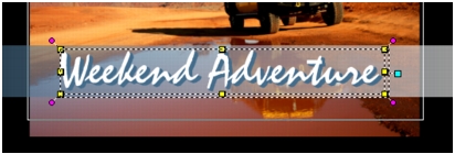

Para girar el texto en la ventana de vista previa
Seleccione un texto para mostrar los controles amarillo y violeta en la Ventana de vista previa.
Haga clic y arrastre un control violeta hasta la posición que desee.
También puede girar texto mediante el Panel de opciones. En la ficha Editar, especifique un valor en la opción de Girar por grado para aplicar un ángulo de giro más preciso.

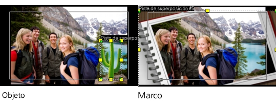

Añadir objetos o marcos
Puede añadir objetos o marcos decorativos a los vídeos como clips de superposición.
Para añadir un objeto o marco
Seleccione Gráfico en la biblioteca.
En la lista desplegable, puede elegir entre añadir un Objeto o un Marco.
Seleccione un objeto o cuadro y arrástrelo a la Pista de superposición en la Línea de tiempo.
Haga clic en la ficha Atributos para cambiar el tamaño y posición del objeto o marco.
También puede cambiar de tamaño un objeto haciendo doble clic en él en la Ventana de vista previa y arrastrando los controles amarillos.

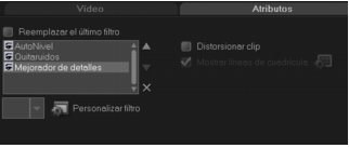

Aplicar varios filtros
De manera predeterminada, el filtro aplicado al clip siempre se reemplaza por el nuevo filtro que se aplica al clip. Desactive la casilla Reemplazar el último filtro para aplicar varios filtros a un único clip. Corel VideoStudio Pro le permite aplicar un máximo de cinco filtros a un solo clip.
También puede elegir el filtro del que se va a realizar una vista previa a través de la selección de la conmutación de vista. En el caso de que elija procesar el proyecto, sólo se incluirán los filtros habilitados en la película.
Si se aplica más de un filtro de vídeo a un clip, puede cambiar el orden de los filtros haciendo clic en o en . El cambio del orden de los filtros de vídeo tendrá diferentes efectos sobre el clip.

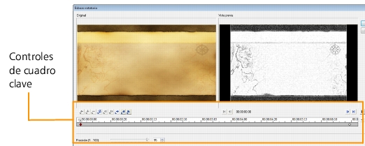

Configuración de cuadros clave
Corel VideoStudio Pro le permite personalizar los filtros de vídeo de varias formas, como añadiendo cuadros clave a los clips. Los cuadros clave le permiten especificar un atributo o un comportamiento diferente para el filtro de vídeo. Dispone así de flexibilidad para determinar la apariencia del filtro de vídeo en cualquier punto de un clip y para variar la intensidad de un efecto con el tiempo.
Para definir cuadros clave para los clips
Arrastre y suelte un filtro de vídeo de la biblioteca a un clip en la línea de tiempo.
Haga clic en Personalizar filtro. Aparece el cuadro de diálogo para el filtro de vídeo.
La configuración disponible es diferente para cada filtro de vídeo.
En los Controles de cuadro clave, arrastre el Depurador o use las flechas para ir al cuadro donde desea cambiar los atributos del filtro de vídeo.
Puede utilizar la rueda del ratón para acercarse o alejarse en la barra de control de la línea de tiempo con el fin de ubicar con precisión los cuadros clave.
Haga clic en Añadir cuadro clave para definir ese cuadro como cuadro clave en el clip. Después, puede ajustar la configuración del filtro de vídeo para ese cuadro en particular.
Aparecerá una marca con forma de rombo en la barra de control Línea de tiempo, que indica que el cuadro es un cuadro clave del clip.
Repita los pasos 3 y 4 para añadir más cuadros clave al clip.
Utilice los controles de la línea de tiempo para editar o ir a un cuadro clave del clip.
Para eliminar un cuadro clave, haga clic en Quitar cuadro clave .
Haga clic en Invertir cuadros clave para invertir la secuencias de cuadros clave en la línea de tiempo de manera que la secuencia comience con el último cuadro clave y termine con el primero.
Para desplazarse al cuadro clave posterior, haga clic en Ir al cuadro clave siguiente .
Para desplazarse al cuadro clave anterior al seleccionado, haga clic en Ir al cuadro clave anterior .
7
Haga clic en Aparecer gradualmente y Desaparecer gradualmente para establecer puntos de aparición/desaparición en el filtro.
8
Ajuste la configuración del filtro de vídeo según sus preferencias.
9
Realice una vista previa de los cambios que ha realizado haciendo clic en Reproducir en la ventana de vista previa del cuadro de diálogo.
10
Haga clic en Aceptar cuando haya finalizado.
