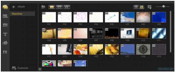

Biblioteca
La Biblioteca es un depósito de almacenamiento que contiene todo lo que necesita para crear una película: clips de vídeo, fotos, plantillas de proyectos instantáneos, transiciones, títulos, filtros, clips de color y archivos de audio.
Haga clic con el botón derecho del ratón en un clip de la biblioteca para ver las propiedades del clip, así como para copiar, eliminar o dividir clips por escenas.
También puede recortar un clip en la biblioteca utilizando los Marcadores de recorte.
Mantenga pulsadas las teclas [Ctrl] o [Mayús] para seleccionar varios clips.
Adición y eliminación de clips multimedia en la biblioteca
Organice los clips multimedia en la biblioteca para que pueda acceder a los elementos de sus proyectos con facilidad y rapidez. También puede importar una biblioteca para restaurar archivos multimedia y otra información de biblioteca.
Para añadir clips multimedia a la biblioteca
Haga clic en Añadir para crear una nueva carpeta de biblioteca en la que desee almacenar los clips multimedia.
Puede crear carpetas personalizadas para separar los clips personales de los clips de muestra; con ello, podrá organizar sus elementos de forma más eficiente o conservar todos los clips que pertenezcan a un proyecto en una única carpeta.
Haga clic en Importar archivos multimedia para localizar sus archivos.
Seleccione todos los archivos que desea importar.
Haga clic en Abrir.
Haga clic en Examinar para abrir el Explorador de archivos, donde podrá arrastrar y soltar archivos a la biblioteca o línea de tiempo directamente.
Para eliminar clips multimedia de la biblioteca
En la biblioteca, seleccione un clip y presione la tecla [Suprimir].
O bien, haga clic con el botón derecho del ratón en el clip en la biblioteca y haga clic en Eliminar.
Aunque los clips se encuentren en la biblioteca, seguirán estando en su ubicación original. Por tanto, cuando elimine un clip de la biblioteca, solo se eliminará la instancia de la biblioteca. Podrá seguir accediendo al archivo real en la ubicación donde se almacenó.
Cuando se le pregunte, confirme que desea eliminar la miniatura de la biblioteca.
Para localizar y restaurar automáticamente el vínculo de los archivos de su biblioteca
Haga clic en Archivo > Revincular.
Se mostrará un mensaje que le notificará sobre el número de clips que se han revinculado correctamente.
Si los vínculos a algunos clips no se han restaurado, puede almacenarlos manualmente buscando el archivo correspondiente en su equipo.
Para exportar una biblioteca
Haga clic en Configuración > Administrador de Biblioteca > Exportar biblioteca y especifique la ubicación de una carpeta en la que desee guardar la biblioteca.
Haga clic en Aceptar.
Es recomendable que haga una copia de seguridad de su biblioteca para evitar perder información importante y clips multimedia. Esta acción creará una copia de seguridad de la información de los archivos multimedia de la biblioteca actual en un directorio que especifique.
Para importar una biblioteca
Haga clic en Configuración > Administrador de Biblioteca > Importar biblioteca y busque la ruta de la carpeta del directorio que desee importar.
Para restablecer la biblioteca a la configuración predeterminada, seleccione Configuración > Administrador de Biblioteca > Restablecer Biblioteca.

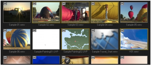

Para cambiar las vistas de clips multimedia
Haga clic en el botón Vista de lista para mostrar los clips multimedia en una lista que incluya propiedades de archivo o haga clic en el botón Vista de miniaturas para mostrar miniaturas.
Para mostrar u ocultar clips multimedia
Haga clic en uno o más de los siguientes botones:
Mostrar / Ocultar vídeos
Mostrar / Ocultar fotos
Mostrar / Ocultar archivos de audio
También se pueden usar los iconos de la biblioteca multimedia para mostrar clips multimedia, transiciones, títulos, gráficos y filtros.
Vistas en miniatura
Corel VideoStudio Pro le permite ajustar el tamaño de las miniaturas para que pueda acceder con más facilidad a los diferentes clips multimedia de la biblioteca.
Para ajustar el tamaño de la miniatura
Mueva el control deslizante a la izquierda o a la derecha para disminuir o aumentar el tamaño de las miniaturas.
