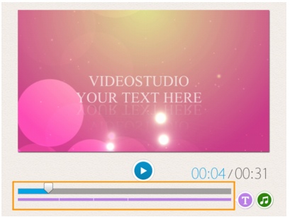

1 | Ziehen Sie auf der Registerkarte Medien hinzufügen die Scrub-Leiste auf den Teil des Filmclips, der mit einem violetten Balken markiert ist. |
Damit aktivieren Sie die Schaltfläche Titel bearbeiten . |
2 | Klicken Sie auf die Schaltfläche Titel bearbeiten oder doppelklicken Sie im Vorschaufenster auf den Titel. |
