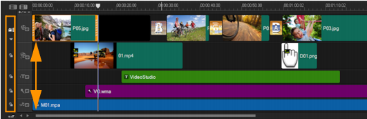

Ligne de temps d'origine

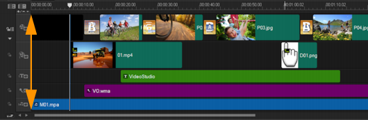

Ligne de temps après l'insertion d'une séquence dans la piste Vidéo avec l'option Édition avec effet de vague désactivée. Seules les séquences de la piste Vidéo sont déplacées lorsqu'une nouvelle séquence est insérée.

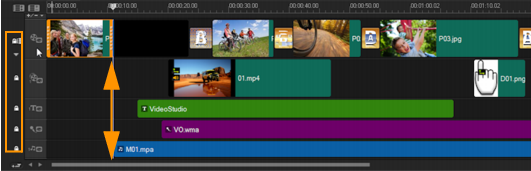

Ligne de temps après l'insertion d'une séquence dans la piste Vidéo avec l'option Édition avec effet de vague activée sur certaines pistes. Les séquences sur les pistes avec l'Édition avec effet de vague activée sont déplacées lorsqu'une nouvelle séquence est insérée, afin de conserver la synchronisation d'origine.
Faites glisser le clip pour l'insérer à partir de la bibliothèque dans la position voulue sur la ligne de temps. Dès que le nouveau clip est en place, tous les clips auxquels l'Édition avec effet de vague a été appliquée sont décalés en conséquence, tout en conservant leurs positions respectives sur la piste. |
