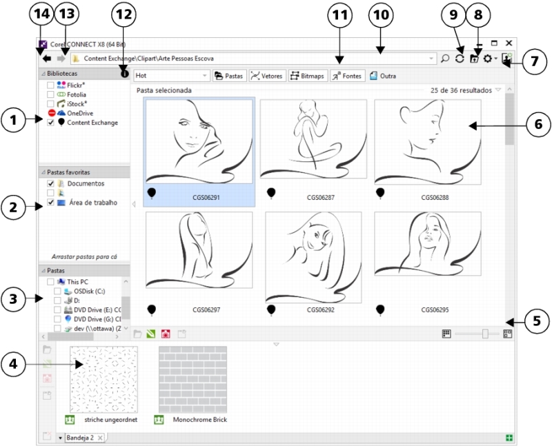

Corel CONNECT é um utilitário autônomo usado para encontrar e gerenciar conteúdos. Ele faz parte do Suíte de Aplicativos Gráficos CorelDRAW.
A imagem a seguir mostra os principais componentes do utilitário Corel CONNECT:
1. Painel Bibliotecas
2. Painel Pastas de favoritos
3. Painel Pastas
4. Painel Bandeja
7. Botão Ajuda e opções
8. Botão Ir para a pasta pai
9. Botão Atualizar/Cancelar
Recarrega os resultados da última pesquisa ou inicia uma nova pesquisa com base nos critérios especificados. Quando uma pesquisa está em andamento, o botão é alterado para o modo Cancelar
10. Caixa Pesquisa e endereço
11. Barra de ferramentas Filtros
12. Botão Configurar bibliotecas de conteúdo
13. Botão Navegar para frente
14. Botão Navegar para trás
