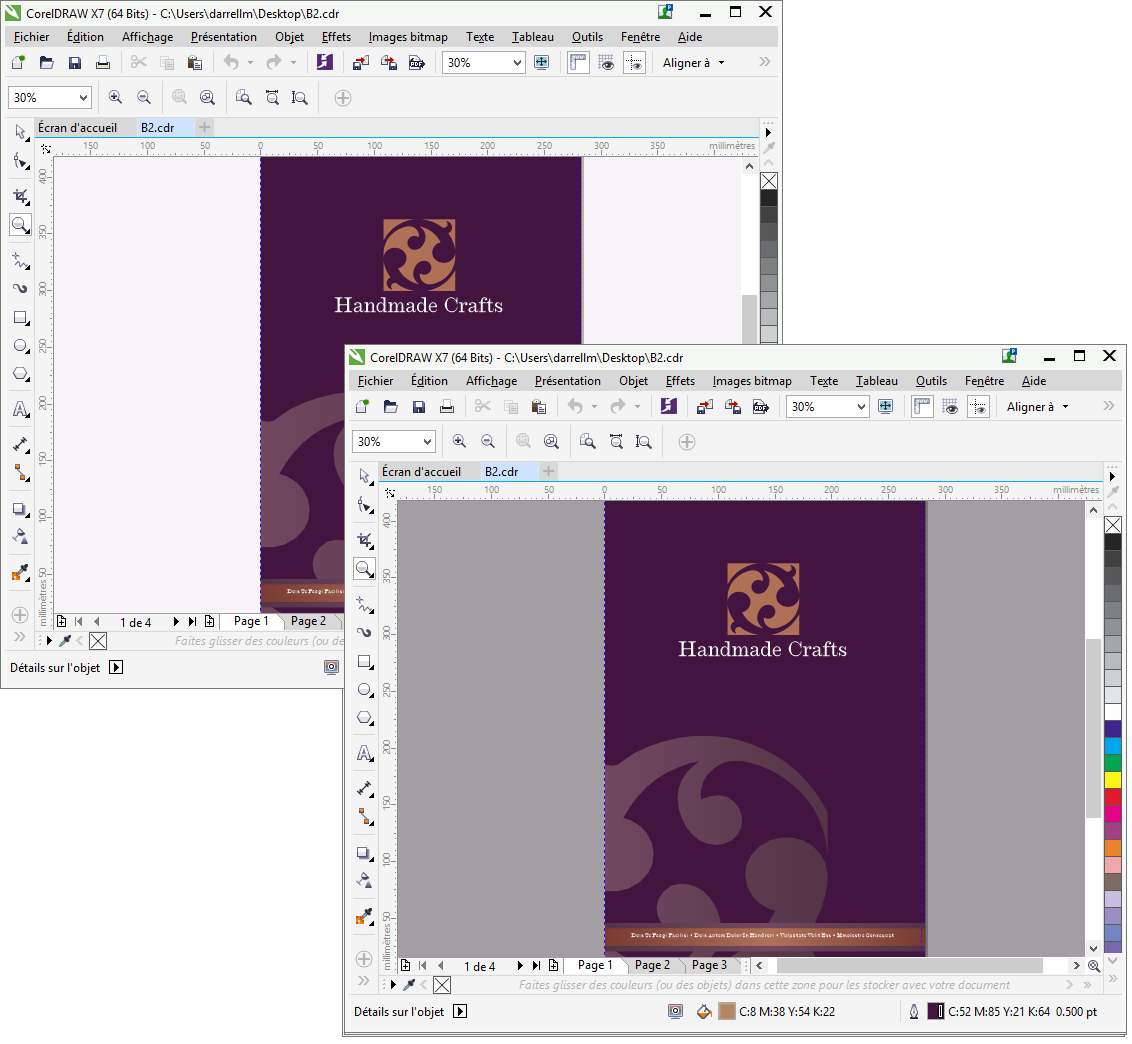

Couleur du bureau
Vous pouvez modifier la couleur du bureau, la zone autour de la page de dessin, pour l’adapter à vos documents. Par exemple, si le document contient des couleurs sombres, vous pouvez modifier la couleur du bureau du blanc au gris pour un contraste plus faible.

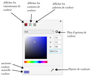

Choisir des couleurs
Pour choisir une couleur de bordure de fenêtre ou de bureau, prélevez un échantillon d’une couleur à l’écran ou sélectionnez-en une à l’aide des curseurs, visionneuses ou palettes de couleurs.
Divers outils vous permettent de modifier la couleur du bureau ou des bordures de la fenêtre.
Pour changer l'apparence de l'espace de travail Retour Au Début
Pour spécifier une couleur de fenêtre ou de bureau à l’aide des différents outils de couleurs Retour Au Début
Cliquez sur l'outil Pipette de couleurs , puis cliquez sur une couleur à l'écran.
Cliquez sur le bouton Afficher les curseurs de couleur , sélectionnez un mode de couleurs dans la liste déroulante et déplacez les curseurs.
Cliquez sur le bouton Afficher les visionneuses de couleurs , sélectionnez un mode de couleurs dans la liste déroulante et cliquez sur une couleur dans la visionneuse.
Cliquez sur le bouton Afficher les palettes de couleurs , sélectionnez un mode de couleurs dans la liste déroulante et cliquez sur une couleur.
Cliquez sur le bouton Plus d'options de couleur et sélectionnez une option. Les options disponibles dépendent de la méthode sélectionnée : échantillonnage, visionneuse de couleurs, curseurs ou palette de couleurs.
