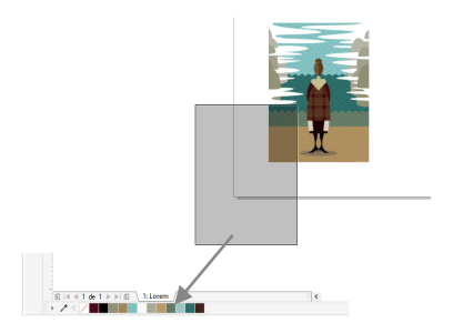

Quando começar um novo desenho, uma paleta de cores vazia, chamada de Paleta do documento, aparece encaixada no canto inferior esquerdo da janela do desenho. Sempre que você usar uma cor em seu desenho, ela é adicionada automaticamente à Paleta de documentos. No entanto, se você preferir controlar quais cores são adicionadas à Paleta de documentos, desative as atualizações automáticas e adicione as cores manualmente.
Ao adicionar cores manualmente, você pode escolher as cores a partir de uma paleta de cores, uma imagem externa ou um seletor de cores. Além disso, você pode adicionar cores de uma imagem ou objeto importado. No entanto, é possível adicionar todas as cores de um desenho existente à Paleta de documentos.
Arraste um bitmap para a Paleta de documentos para adicionar cores.

Ao arrastar a maioria dos objetos vetoriais para a paleta, você adiciona todas as cores do objeto à paleta. Ao arrastar um bitmap, é possível especificar o número de cores que deseja que seja adicionado à paleta. Se um objeto incluir um preenchimento de gradação, preenchimento de textura ou preenchimento de padrão, apenas as cores definidas durante a criação do preenchimento têm suporte. Cores de preenchimentos PostScript não têm suporte.
