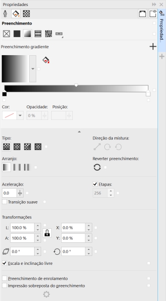

Você pode editar propriedades do preenchimento pela janela de encaixe.

Selecione os dois nós ou o ponto médio entre eles e, na área Preenchimento da janela de encaixe Propriedades, escolha uma opção de direção da mistura:
As seguintes opções de mistura de cores são ilustradas abaixo, da esquerda para a direita: Mistura de cor linear, mistura de cores no sentido horário, mistura de cores no sentido anti-horário.
Na janela de encaixe Propriedades, clique no botão de seta no final da seção Preenchimento para exibir mais opções de preenchimento, e em seguida digite os valores nas caixas W e H.
