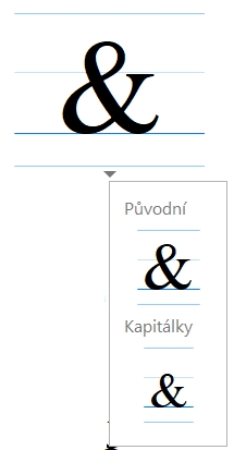

Zobrazení polohy znaku
Jednotlivé vybrané znaky se zobrazí na sadě modrých čar, které umožňují zobrazit náhled jejich polohy vzhledem k účaří textu.
1) Účaří textu
3) Výška x písma
2) Horní dotažnice
4) Dolní dotažnice
