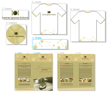

Branding- und Marketing-Inhalte für eine Bäckerei wurden in einem Dokument auf verschiedenen Seiten angeordnet: (Seite 1) Tasche; (Seiten 2 und 3) Visitenkarte; (Seite 4) Geschenkgutschein; (Seiten 5, 6-7 und 8) Menü; (9) Verpackung
In allen Modi können Designs erstellt werden sowie Seiten im Zeichenfenster interaktiv hinzugefügt, gelöscht, dupliziert und vergrößert oder verkleinert werden. Der einzige Unterschied zwischen den Modi besteht darin, dass Sie im benutzerdefinierten Modus Seiten neu anordnen und an eine beliebige Stelle auf dem Bildschirm verschieben können, während die Seiten in der Gitter-, Spalten- oder Zeilenanordnungen eine feste Position aufweisen und im Zeichenfenster nicht verschoben werden können.
Erstellen Sie Seiten beliebiger Größe und verschieben Sie diese frei im Zeichenfenster (oben) oder zeigen Sie Seiten sequenziell an (unten).
