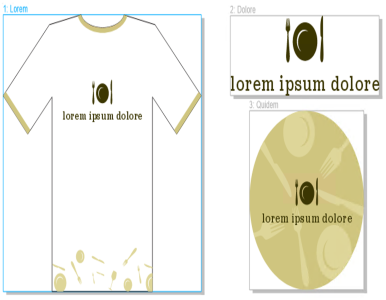

Puede seleccionar varias páginas, pero solo una estará activa. Puede seleccionar y activar páginas en la ventana del dibujo, en la ventana acoplable Páginas y en el explorador de documentos. Al seleccionar la etiqueta del nombre de la página con la herramienta Selección podrá cambiar el tamaño de la página. En el diseño Personalizado de la vista de varias páginas, al seleccionar la etiqueta del nombre de la página con la herramienta Selección , también puede cambiar la posición de una página en la ventana del dibujo. Para obtener más información sobre los modos de visualización de varias páginas, consulte la sección Para organizar páginas en una vista de varias páginas. Al seleccionar una página en la ventana acoplable Páginas o en una pestaña del explorador de documentos, podrá eliminar, duplicar o mover una página a una posición diferente en el orden del documento.
Un contorno de color alrededor de una página en la vista de varias páginas indica que la página está activa. El color del contorno depende del tema de su interfaz de usuario.
Los controladores de control alrededor de una página en la vista de varias páginas indican que la página está seleccionada.
