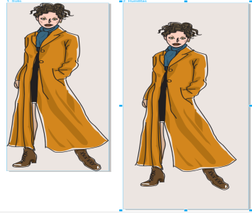

CorelDRAW permite varias formas de cambiar la anchura y la altura de una página. Al trabajar en una vista de una sola página, puede cambiar el tamaño de una página especificando dimensiones nuevas o eligiendo una configuración predeterminada diferente. Al trabajar en una vista de varias páginas, también puede cambiar el tamaño de las páginas de forma interactiva en la ventana de dibujo. Para cambiar el tamaño de una página a lo largo de un solo eje, arrastre los controladores centrales. El cambio de tamaño tiene lugar en dos sentidos opuestos. Para cambiar el tamaño de una página a lo largo de dos ejes y mantener las proporciones de la página, arrastre un controlador de esquina. De forma predeterminada, la relación de aspecto de anchura y altura está limitada.

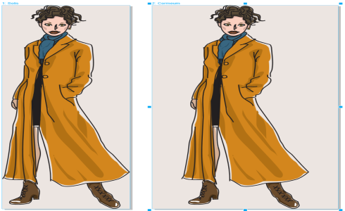

Al arrastrar los controladores centrales superior e inferior podrá ajustar la escala de una página en vertical.
Al arrastrar los controladores centrales izquierdo y derecho podrá ajustar la escala de una página en horizontal.

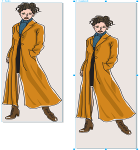

Al arrastrar los controladores de esquina, podrá ajustar la escala de la página en ambas direcciones manteniendo las proporciones de la página.
