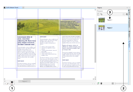

Na exibição de página única, apenas uma página é exibida por vez; para navegar entre as páginas, clique na guia de página correta (1) no navegador de documentos (2) ou no nome da página (3) na janela de encaixe Páginas.

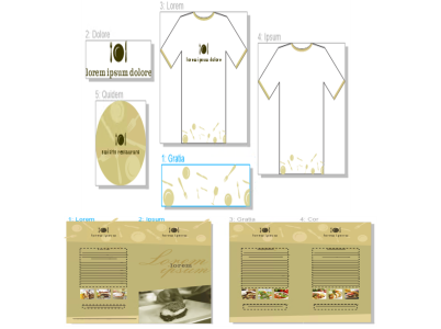

Em todos os modos, você pode criar designs, bem como adicionar, excluir, duplicar e redimensionar páginas interativamente na janela de desenho. A única diferença entre os modos é que, no modo personalizado, você pode reorganizar as páginas e movê-las para qualquer lugar na tela, enquanto no layout de grade, coluna ou linha, as páginas têm posições fixas e não podem ser movidas na janela de desenho.
Crie páginas de qualquer tamanho e mova-as livremente na janela de desenho (superior) ou mostre as páginas sequencialmente (inferior).
