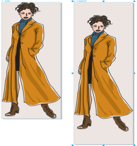

Arrastar as alças centrais superior e inferior permite dimensionar uma página verticalmente.

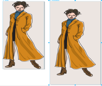

Arrastar as alças centrais esquerda e direita permite dimensionar uma página horizontalmente.

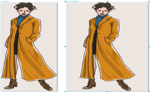

Arrastar as alças dos cantos permite dimensionar a página em ambas as direções mantendo as proporções da página.
