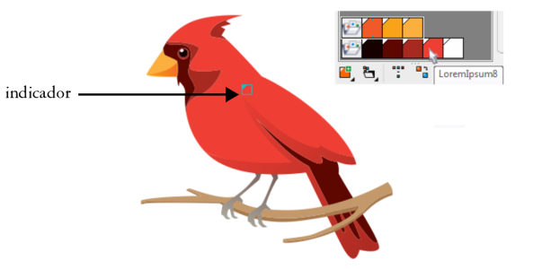

A visualização Dica mostra quais objetos estão associados a estilos de cores. Ao apontar para um estilo de cores na janela de encaixe Estilos de cores, um indicador marca o objeto que usa o estilo de cores na janela de documento.
A visualização Dica ajuda a identificar objetos que usam estilos de cores específicos.

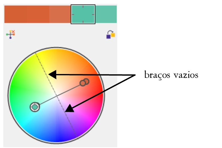

Além disso, você pode visualizar amostras maiores e braços vazios nas harmonias de cores do editor Harmonização.
Dois dos braços nesta harmonia de cores, com ase na regra de harmonização Tétrade, não contêm nenhuma cor, mas são exibidos para ajudar com tarefas de edição.

Para usar a visualização Dica
Voltar Ao Início
1 Clique em Janela Janelas de encaixe Estilos de cores.
2 Na janela de encaixe Estilo de cores, clique no botão Opções de exibição e em Exibir dica.
3 Aponte para um estilo de cores que tenha sido aplicado a um objeto.
Um pequeno indicador aparece no centro do objeto que usa o estilo de cores.

Para mostrar braços vazios em uma harmonia de cores
Voltar Ao Início
2 Na janela de exibição Estilos de cores, clique no botão Opções de exibição e clique em Mostrar braços vazios.
