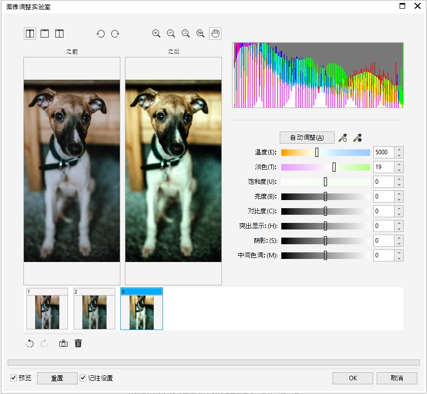

"图像调整实验室"使您可以快速轻松地校正大多数相片的颜色和色调
"图像调整实验室"由自动和手动控件组成,这些功能按照校正图像的逻辑顺序进行组织。从右上角开始一直持续下去,您可以仅选择校正特定于图像的问题所需的控件。开始校正颜色和色调之前,最好先对图像的所有区域进行裁剪或润饰。

矫正色偏。右侧的图像是校正后的版本。

1 单击效果 调整 图像调整实验室
2 单击自动调整
自动调整将通过设置图像中的白点黑点来自动调整颜色和对比度。
如果要更精确地控制白点和黑点设置,请单击选择白点工具 ,然后单击图像中最亮的区域。然后,单击选择黑点工具 ,并单击图像中最暗的区域。
