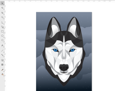

Reglas
Es posible visualizar reglas en la ventana de dibujo para dibujar, definir el tamaño y alinear los objetos con precisión. Puede ocultar las reglas o moverlas a otra posición en la ventana de dibujo. También puede personalizar la configuración de las reglas según sus requisitos. Por ejemplo, puede definir el origen de las reglas, elegir una unidad de medida y especificar la cantidad de marcas que aparecerán en cada marca de unidades completa.
De forma predeterminada, CorelDRAW aplica las unidades utilizadas para las reglas a las distancias de duplicados y desplazamiento. Puede cambiar la unidad predeterminada y especificar otras distintas para estos y otros parámetros. Si desea obtener más información sobre desplazamiento, consulte la sección Colocar objetos.
Para ocultar o mostrar las reglas
Volver Al Principio
Haga clic en Ver Reglas.
Una marca junto al comando Reglas indica que las reglas están visibles.
