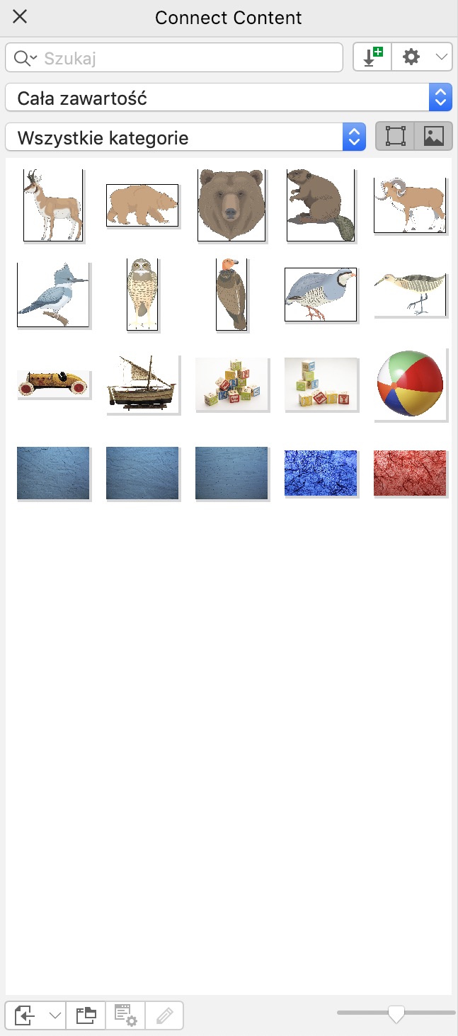

Inspektor Connect (Okno Inspektory Connect Content) to centrum wyszukiwania i przeglądania obrazów wektorowych i map bitowych przechowywanych w folderach lokalnych lub sieciowych oraz na urządzeniach mobilnych. Kiedy znajdziesz obraz, który potrzebujesz, możesz go dodać do projektu. Więcej informacji można znaleźć w sekcji Używanie i zarządzanie obrazami przy pomocy inspektora CONNECT Content.
Dla ułatwienia rozpoczęcie pracy, Corel oferuje treści lokalne, przechowywane w folderze Documents\Corel\Corel Content\Images. Jeśli chcesz rozszerzyć swoją kolekcję obrazów, możesz pobrać dodatkowe pakiety obrazów w oknie dialogowym Pobierz więcej.

Aby wyszukać, filtrować i sortować obrazki
Na poczatek
1 Kliknij kolejno Okno Inspektory Connect Content.
2 Wpisz słowo w polu Wyszukiwanie i naciśnij przycisk Return.
Miniatury odpowiadające kryteriom wyszukiwania są przedstawiane w oknie wyświetlania.
Aby wyszukiwać i przeglądać wszystkie dostępne treści, wybierz opcję Cała zawartość w polu listy Wybierz źródło treści.
