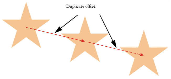

Si se duplica un objeto, se coloca una copia del mismo directamente en la ventana de dibujo y no se utiliza el Portapapeles. La duplicación de objetos es más rápida que la operación de cortar y pegar. Cuando se duplica un objeto, hay una distancia entre el objeto original y el duplicado a lo largo de los ejes X e Y. Esta distancia, conocida como descentrado de duplicado, se puede cambiar en el Preferencias.

Para cambiar el descentrado de duplicado predeterminado, haga clic en Diseño
Preferencias de documento. En la página General, escriba valores en los Horizontal y Vertical.

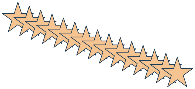

Varias copias de un objeto se han descentrado a una distancia especificada.
