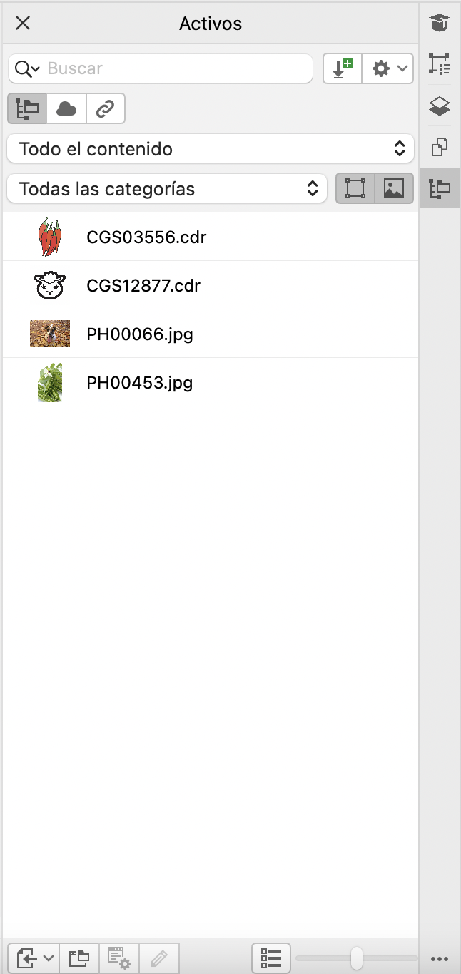

1 Haga clic en Ventana Inspectores Activos.
2 En el Inspector Activos, haga clic en el botón Activos locales y en red .
3 Escriba una palabra en el campo Buscar y pulse Retorno.
Las miniaturas que coinciden con el término de búsqueda aparecerán en el panel de visualización.
Para buscar y explorar todo el contenido disponible, seleccione Todo el contenido en el cuadro de lista Elegir fuente de contenido.
