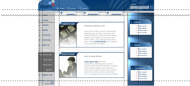

Las líneas guía son líneas que pueden situarse en cualquier punto de la ventana de dibujo para facilitar la colocación de objetos. En algunas aplicaciones, las líneas guía se conocen tan solo como guías.
Existen tres tipos de líneas guía: horizontal, vertical y angular. De forma predeterminada, la aplicación muestra las líneas guía que añade a la ventana de dibujo, pero podrá ocultarlas en cualquier momento. También puede usar objetos como guías.
Puede establecer líneas guía para páginas individuales o para todo el documento. Si desea obtener más información acerca de líneas guía locales y maestras, consulte la sección Capas locales y capas maestras.
Puede añadir una línea guía cuando lo necesite, y también puede añadir líneas guía preestablecidas. Existen dos tipos de líneas guía preestablecidas: Preestablecidos de Corel y preestablecidos definidos por el usuario. Entre los ejemplos de preestablecidos de Corel se incluyen las líneas guía que aparecen en márgenes de 1 pulgada y las líneas guía que aparecen en los bordes de columna de los boletines. Los preestablecidos definidos por el usuario son líneas guía cuya posición la especifica el usuario. Por ejemplo, es posible añadir líneas guía preestablecidas que muestren márgenes a la distancia que especifique o que definan el diseño o la cuadrícula de una columna. Es posible quitar las líneas guía en cualquier momento.
Es posible encajar objetos en las líneas guía de modo que, al mover un objeto cerca de una línea guía, solo pueda centrarse en la línea guía o alinearse a cualquiera de los lados de la misma.
Las líneas guía utilizan la unidad de medida especificada para las reglas. Para obtener información sobre los ajustes de la regla, consulte la sección Para personalizar la configuración de las reglas. De forma predeterminada todas las líneas guía se muestran en la escala de dibujo especificada en el cuadro de diálogo Editar escala. Puede optar por no mostrar las coordenadas de línea guía a escala, sino por mostrar la posición real de una línea guía en la página.
Las líneas guía pueden situarse en cualquier punto de la ventana de dibujo para facilitar la colocación de objetos.
