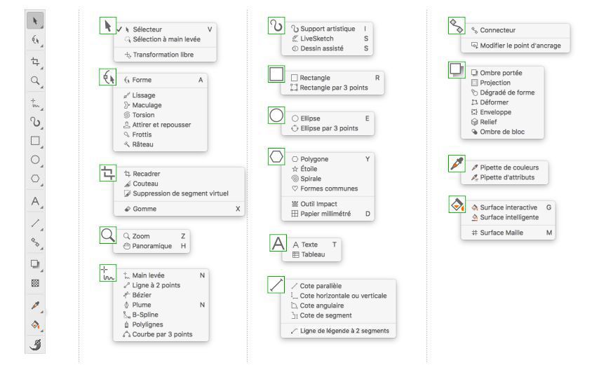

Localiser les outils
L’illustration ci-après présente les autres menus contextuels de la boîte à outils CorelDRAW par défaut et vous aidera à localiser plus facilement les différents outils.
Le tableau suivant décrit les outils de la boîte à outils CorelDRAW.
