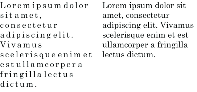

テキスト ブロックの文字の間隔を変更できます。たとえば、テキスト ブロックを両端揃えすると、文字の間隔が広くなりすぎることがあり、視覚的なバランスが悪くなります。判読性を向上するために、文字の間隔を狭くできます。
文字の間隔を広くすると (左)、テキストが読みにくくなります。文字の間隔を狭くすると (右)、判読性が向上します。

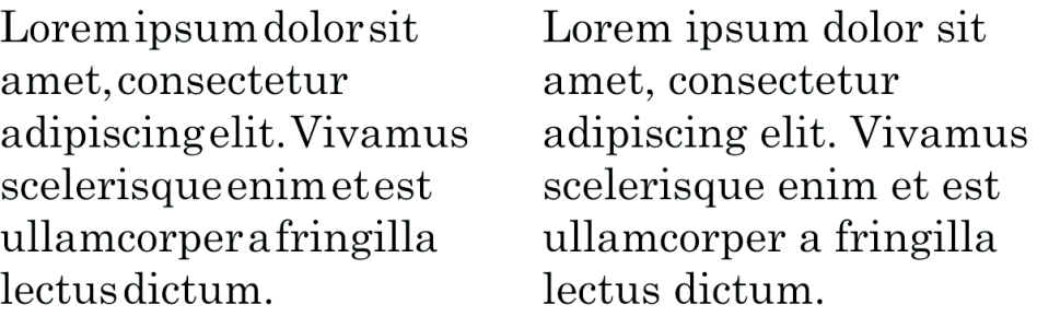

また、単語間の間隔を調整することもできます。
単語の間隔を狭くすると、段落の個々の単語を識別するのが困難になります (左)。単語の間隔を広くすると (右)、段落が読みやすくなります。
