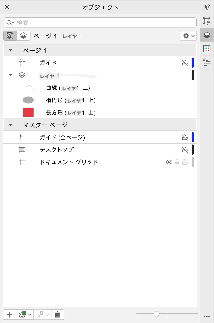

レイヤ名の右にあるアイコンを使用すると、レイヤのプロパティを変更できます。
描画のレイヤの表示と非表示を切り替えることができます。レイヤを非表示にすると、他のレイヤ上のオブジェクトを識別および編集できます。また、描画を編集するときに描画の更新にかかる時間が短くなります。
印刷またはエクスポートされる描画にレイヤを表示するかどうかを制御するために、レイヤの印刷とエクスポートのプロパティを設定できます。印刷とエクスポートのプロパティがオンになっていれば、非表示レイヤも最終出力に表示されることに注意してください。ドキュメント グリッド レイヤは、印刷およびエクスポートできません。
すべてのレイヤに対してオブジェクトの編集を許可することも、アクティブなレイヤのオブジェクトのみを編集できるように制限することもできます。また、レイヤに格納されているオブジェクトを誤って変更しないようにレイヤをロックすることもできます。ロックしたレイヤのオブジェクトは、選択したり編集したりすることができなくなります。
レイヤの内容、重ね順、他のレイヤとの関係などがわかるように、レイヤの名前を変更できます。
ワイヤーフレーム ビューの際に、レイヤ カラーでレイヤ上のオブジェクトが表示されるようにレイヤ カラーを変更できます。たとえば、設計図のさまざまな要素 (配管、電気、構造など) を別々のレイヤに配置する場合、レイヤ カラーを使用して、オブジェクトが所属するコンポーネントを迅速に識別できます。ワイヤーフレーム ビューについて詳しくは、表示モードを参照してください。
