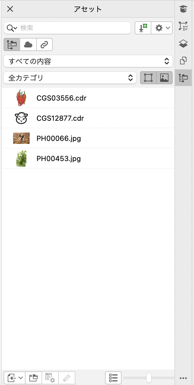

クリップアートおよびその他のローカル アセットとネットワーク アセットを検索する
[アセット] インスペクタ ([ウィンドウ] [インスペクタ] [アセット]) では、ローカル フォルダ、ネットワーク フォルダ、ポータブル デバイスでベクトル イメージやビットマップ イメージを検索して参照できます。
必要なイメージまたはアセットが見つかったら、プロジェクトに追加することができます。詳しくは、[アセット] インスペクタを使ってイメージを使用/管理する.を参照してください。
手始めとして、Corel では Documents\Corel\Corel Content\Images フォルダに保存されているローカル コンテンツを用意しています。イメージのコレクションを拡充する場合は、[追加] ダイアログ ボックスでイメージ パックを追加でダウンロードできます。
Documents\Corel\Corel Content\Images フォルダ以外のローカル フォルダに保存したイメージにアクセスするには、それらのフォルダにリンク(エイリアス)を作成します。エイリアスは他にも、共有ネットワーク上の場所や、USB フラッシュ ドライブやポータブル ハード ドライブのような 2 次ストレージ デバイスに保存されたイメージへのアクセスに使用できます。
ファイル名、タイトル、またはキーワードなどで検索できます。たとえば、テキスト フィールドに「tree」と入力すると、一致しないファイルがすべて自動的にフィルタリングされ、ファイル名、タイトル、またはキーワードに「tree」という単語が含まれているファイルだけが表示されます。
コンテンツのソース(例:特定のフォルダの場所)やカテゴリ(例:自然)を選択して、検索結果を絞り込むことができます。お気に入りや最も最近使用したイメージのリストを表示したり、名前や作成・変更された日付ごとにイメージを並べ替えたりすることもできます。
デフォルトでは、Documents\Corel\Corel Content\Images フォルダに保存されている すべてのコンテンツ ライブラリ全体を参照して検索します。一度に 1 つのフォルダやリストを検索および参照することもできます。

ローカル アセットとネットワーク アセットの検索、絞り込み、並べ替えを行うには
上へ戻る
1 [ウィンドウ] [インスペクタ] [アセット] をクリックします。
2 [アセット] インスペクタで [ローカル アセットとネットワーク アセット] ボタン をクリックします。
3 [検索] ボックスに語句を入力し、 Return キーを押します。
検索条件に一致するサムネールが表示ペインに表示されます。
利用可能なコンテンツすべてを検索・参照するには、[コンテンツ ソースを選択] リスト ボックスから[すべてのコンテンツ を選択します。
