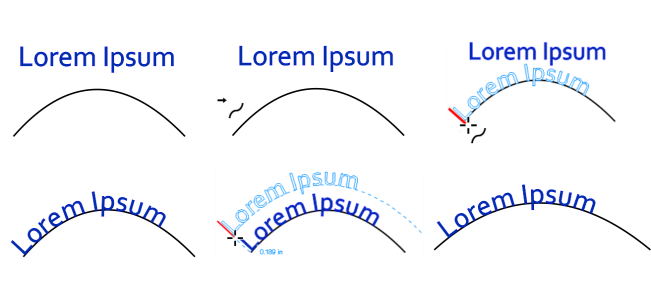

異なるオブジェクトとしてのテキストと曲線 (左上)、[テキストのパス結合] ポインタを使ったパスの選択 (中央上)、テキストをパスに結合してテキストを整列 (右上)、パスに結合されたテキスト (左下)、オフセットの距離を設定する際のインタラクティブ フィードバック (中央下)、および最大水平 200% のテキストと曲線の伸縮 (右下隅)。
