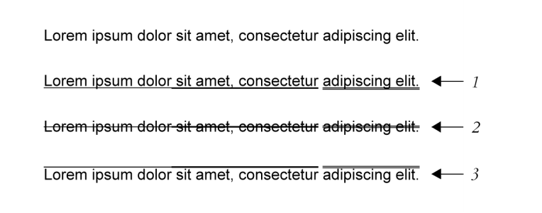

さらに、選択した文字に下線、取り消し線、および上線を引くこともできます。
一重線と二重線のスタイルを使用して、テキストに下線 (1)、取り消し線 (2)、および上線 (3) を適用したアート テキスト
