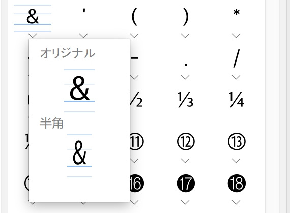

OpenType 機能のグリフを表示するには
上へ戻る
1 [テキスト] [グリフ] をクリックします。
2 [グリフ] インスペクタで、[フォント リスト] ボックスから OpenType フォントを選択します。
3 [文字フィルタ] リスト ボックスを開き、[OpenType] 領域で、利用できる OpenType 機能のチェック ボックスのいずれかをオンにします。
4 次のいずれかの操作を実行します。
グループ化されたグリフが含まれるリストを表示するには、[すべてのグリフを表示] ボタン が押されていない状態にしてください。グループ内のすべてのグリフを表示するには、文字をクリックしてから OpenType 機能インジケータをクリックします。グリフをクリックして、[文字とグリフ] リストに表示します。
利用可能なすべてのグリフが含まれるリストを表示するには、[すべてのグリフを表示] ボタン をクリックします。
左: 個別の文字の下にある OpenType 機能インジケータには、利用できるその他のグリフが表示されています。右: [すべてのグリフを表示] ボタン (1) が押されていると、一目で利用できるグリフがわかります。
