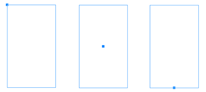

長方形と正方形
長方形を正確に描くには、長方形の 9 つのポイント (4 つの端点、4 つの中点、および 1 つの中心点) の 1 つである原点を指定します。長方形を回転する場合、原点が回転の中心として使用されます。回転角度、および長方形の幅と高さも指定することができます。
回転角度が 0 の場合、長方形の左下および右上の隅の位置を指定することができます。
正方形を描くには、原点、辺の長さ、および回転角度を指定します。
左: ライブ プレビューに、長方形の原点が青のノードとして表示されます。原点として、中心点または任意の角や中点を指定できます。

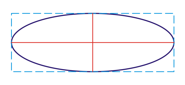

楕円と正円
楕円形を正確に描くには、楕円形の周りに描く範囲ボックスの 9 つのポイントの 1 つである原点を指定します。原点が回転の中心として使用されます。
楕円形の直径 (楕円形の周りの範囲ボックスの幅と高さ)、および回転角度も指定することができます。回転角度が 0 の場合、楕円形の周りの範囲ボックスの左下および右上の隅の正確な位置を指定することができます。
円形を描くには、原点、直径、および回転角度を指定します。
楕円形の周りに描く、範囲ボックスの幅と高さを指定することができます。

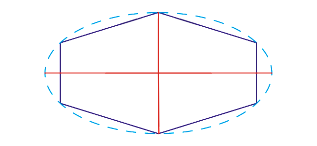

多角形
多角形を描くには、辺の数、回転角度、または多角形の周りに描く境界のある楕円形の直径を指定します。境界のある楕円形の中心 (「多角形の中心」ともいう) は、回転の中心として使用します。
標準多角形を正確に描くこともできます。標準多角形のすべての辺の長さは同じです。辺の長さ、回転角度、または標準多角形の周りに描く境界のある円形の直径を指定します。
多角形の周りに描く、境界のある楕円形の直径を指定することができます。
