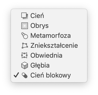

Narzędzie Cień blokowy znajduje się na palecie Interakcyjne narzędzie.
