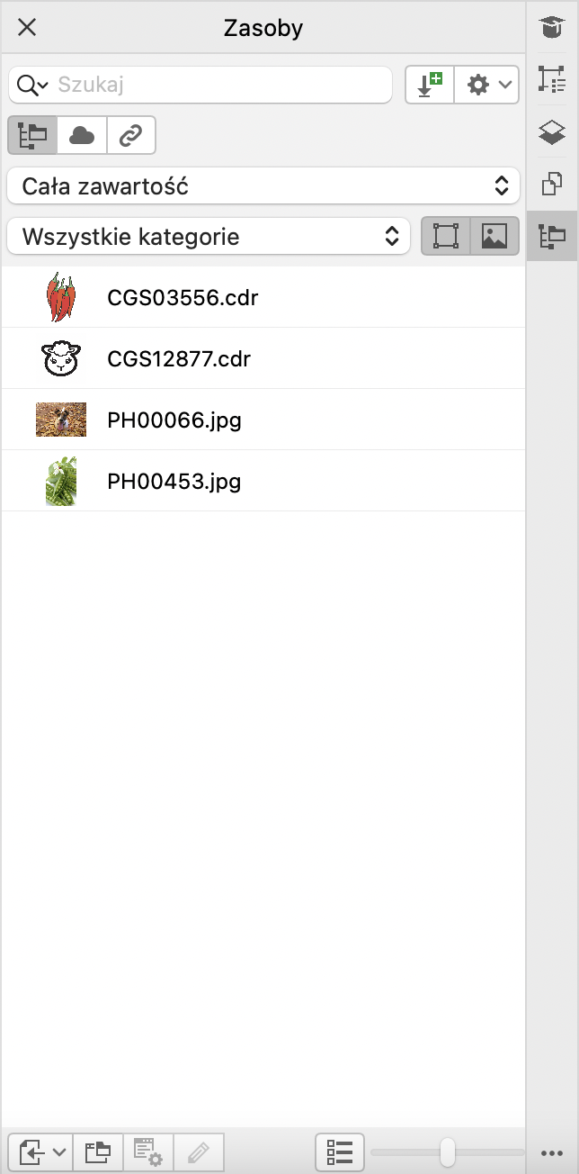

Inspektor Zasoby (Okno Inspektory Zasoby) to centrum wyszukiwania i przeglądania obrazów wektorowych i map bitowych przechowywanych w folderach lokalnych lub sieciowych oraz na urządzeniach mobilnych.

1 Kliknij kolejno Okno Inspektory Zasoby.
2 W inspektorze Zasoby kliknij przycisk Zasoby lokalne i sieciowe .
3 Wpisz słowo w polu Wyszukiwanie i naciśnij przycisk Return.
Miniatury odpowiadające kryteriom wyszukiwania są przedstawiane w oknie wyświetlania.
Aby wyszukiwać i przeglądać wszystkie dostępne treści, wybierz opcję Cała zawartość w polu listy Wybierz źródło treści.
