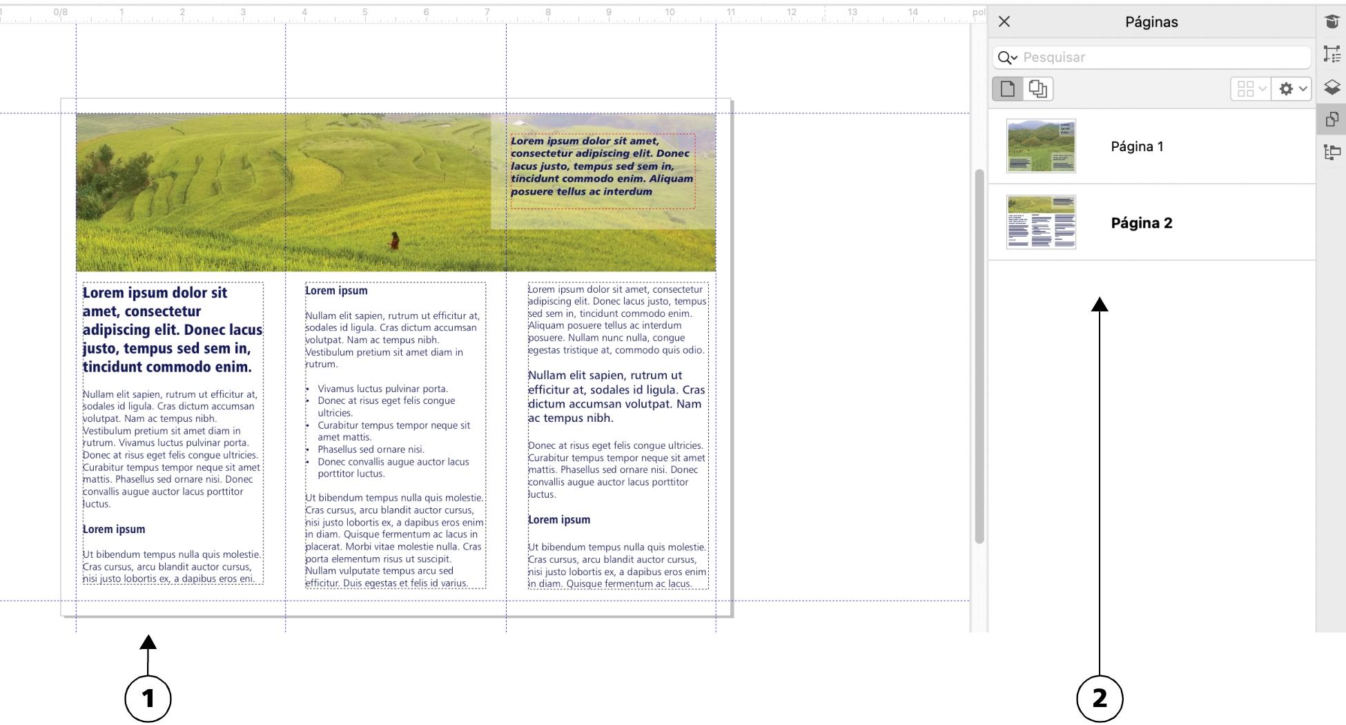

Na exibição de página única, apenas uma página é exibida por vez; para navegar entre as páginas, clique na guia de página correta (1) no navegador de documentos (2) na inspetor Páginas.
