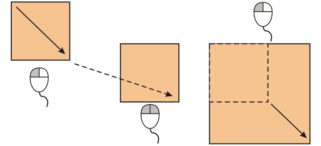

Para mover um objeto enquanto desenha
Voltar Ao Início
1 Inicie desenhando uma forma, como um retângulo, elipse ou polígono.
2 Mantenha pressionado o botão direito do mouse sem soltar o esquerdo e arraste o objeto inacabado até a nova posição.
3 Solte o botão direito do mouse e continue desenhando.
