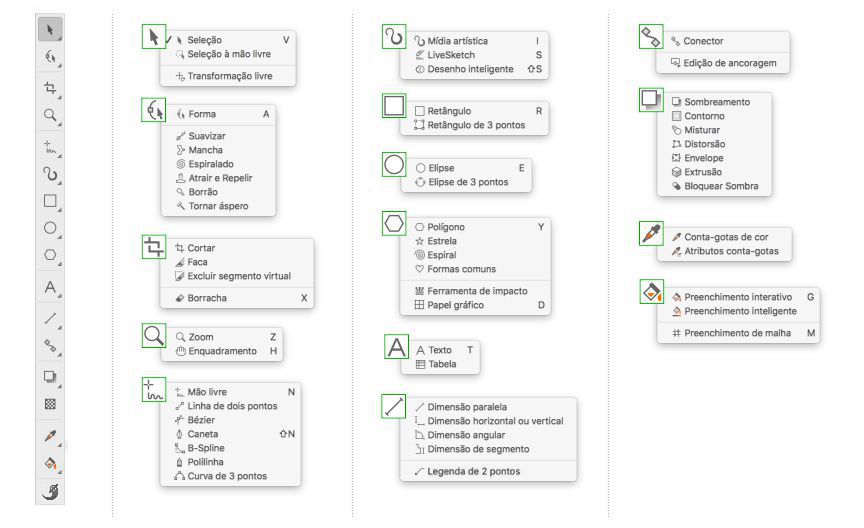

A caixa de ferramentas contém ferramentas para desenho e edição de imagens. Algumas ferramentas ficam visíveis por padrão, enquanto outras são agrupadas em menus desdobráveis. Menus desdobráveis são exibidos com um conjunto de ferramentas relacionadas do CorelDRAW. Uma pequena seta de menu desdobrável no canto inferior direito de um botão de caixa de ferramentas indica um menu desdobrável. Você pode acessar as ferramentas em um menu desdobrável clicando na seta de menu desdobrável.
Na área de trabalho padrão, clicar na seta de menu desdobrável da ferramenta Forma abre o menu desdobrável Ferramentas para editar formas.
Algumas ferramentas na barra de ferramentas não ficam visíveis por padrão. Você pode escolher quais ferramentas exibir na caixa de ferramentas.
Localizar ferramentas
A ilustração a seguir mostra os outros menus desdobráveis da caixa de ferramentas padrão CorelDRAW e pode ajudar você a localizar ferramentas com maior facilidade.
