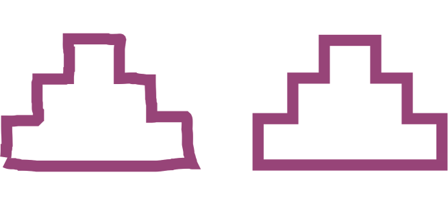

Você pode usar a ferramenta Desenho inteligente para desenhar pinceladas à mão livre que podem ser convertidas em formas básicas. Retângulos e elipses são convertidos em objetos do CorelDRAW. Trapezoides e paralelogramos são convertidos em objetos de formas perfeitas. Linhas, triângulos, quadrados, losangos, círculos e setas são convertidos em objetos de curvas. Se um objeto não é convertido em uma forma, ele pode ser suavizado. Objetos e curvas desenhados com reconhecimento de forma são editáveis. Você pode definir o nível em que o CorelDRAW reconhece formas e as converte em objetos. Você também pode especificar a quantidade de suavização aplicada às curvas.
É possível definir a quantidade de tempo transcorrida entre se fazer um traço com a caneta e a implementação do reconhecimento de forma. Por exemplo, se o temporizador estiver definido em um segundo e você desenhar um círculo, o reconhecimento de forma terá efeito um segundo depois de você desenhar o círculo.
Você pode fazer correções à medida que desenha. É possível também alterar a espessura e o estilo de linha de uma forma desenhada com o uso do reconhecimento de forma.
As formas criadas com a ferramenta Desenho inteligente são reconhecidas e suavizadas.
