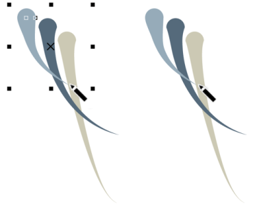

Die Hilfsmittel 'Freihand' und 'Polylinie'
Mit den Hilfsmitteln Freihand und Polylinie können Sie wie auf einem Skizzenblock Freihandlinien zeichnen. Wenn Sie beim Zeichnen von Freihandkurven einen Fehler machen, können Sie den unerwünschten Teil sofort löschen und dann weiterzeichnen. Beim Zeichnen von geraden Linien oder Segmenten können Sie diese auf eine gerade senkrechte oder waagerechte Ausrichtung begrenzen.
Mit dem Hilfsmittel Freihand können Sie die Glättung der gezeichneten gekrümmten Linie steuern sowie einer bestehenden Linie Segmente hinzufügen. Zum schnellen Zeichnen einer komplexen Linie, die abwechselnd gekrümmte und gerade Segmente enthält, ist jedoch das Hilfsmittel Polylinie besser geeignet.
Außer Freihandlinien mit gekrümmten und geraden Segmenten können Sie mit dem Hilfsmittel Polylinie auch kreisförmige Bögen zeichnen.
Durch Auswahl verschiedener Einstellungen können Sie das Verhalten der Hilfsmittel Freihand und Polylinie beeinflussen. So können Sie beispielsweise die Standardglättung einer gekrümmten Linie ändern, die Sie mit diesen Hilfsmitteln erstellt haben.

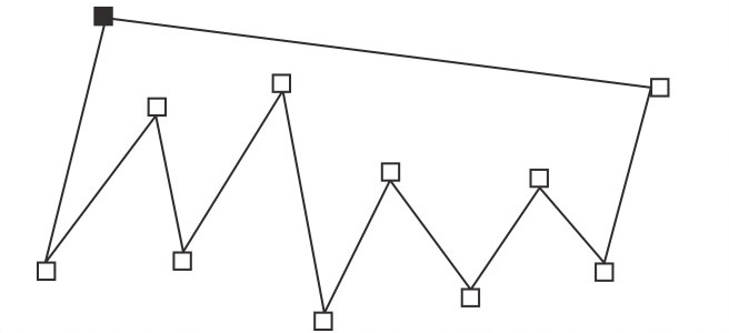

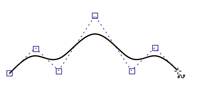

Hilfsmittel 'B-Spline'
Durch die Verwendung von Steuerpunkten können Sie ganz einfache gebogene Linien formen und B-Splines zeichnen, bei denen es sich in der Regel um gleichmäßige, kontinuierlich gebogene Linien handelt. B-Splines berühren den ersten und letzten Steuerpunkt und werden mit den dazwischenliegenden Punkten gezogen. Im Gegensatz zu den Knoten von Bézier-Kurven kann mit Steuerpunkten nicht der Punkt angegeben werden, durch den Kurven verlaufen, wenn Sie eine Kurve an anderen Zeichenelementen ausrichten möchten.
Die Steuerpunkte, die die Linie berühren, werden als „arretiert" bezeichnet. Arretierte Steuerpunkte fungieren als Anker. Die Steuerpunkte, mit denen die Linie gezogen wird, diese jedoch nicht berühren, werden als „verschiebbar" bezeichnet. Der erste und letzte Steuerpunkt sind bei B-Splines mit offenem Ende immer arretiert. Die dazwischen liegenden Punkte sind standardmäßig verschiebbar. Falls sie jedoch Spitzen oder gerade Linien innerhalb von B-Splines erstellen möchten, können Sie Punkte auch arretieren. Fertig gestellte B-Splines können Sie mit den Steuerpunkten bearbeiten.
Der Pfad von B-Spline-Kurven wird von den gesetzten Steuerpunkten bestimmt.

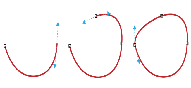

Hilfsmittel 3 -Punkt-Kurve
Mit dem Hilfsmittel 3-Punkt-Kurve können Sie einfache gekrümmte Linien zeichnen, indem Sie deren Breite und Höhe angeben. Verwenden Sie dieses Hilfsmittel, um schnell Bogenformen zu erstellen, ohne die Knoten zu bearbeiten.
Sie können eine Kurve zeichnen, indem Sie die Breite (links) und Höhe angeben und auf die Seite klicken (rechts).

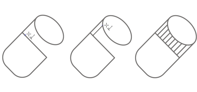

So zeichnen Sie senkrechte Linien
Nach oben
1 Klicken Sie in der Hilfsmittelpalette auf das Hilfsmittel 2-Punkt-Linie .
2 Klicken Sie in der Eigenschaftsleiste auf die Schaltfläche Senkrechte 2-Punkt-Linie .
3 Klicken Sie auf den Rand eines Objekts und ziehen Sie den Mauszeiger an die Stelle, an der die Linie enden soll.
Wenn Sie eine Linie zeichnen möchten, die zu zwei Objekten senkrecht steht, ziehen Sie mit dem Mauszeiger an den Rand des zweiten Objekts und geben Sie die Maustaste frei, wenn der senkrechte Einrastpunkt angezeigt wird.
Halten Sie die Strg-Taste bei Anzeige des senkrechten Einrastpunkts gedrückt und ziehen Sie den Mauszeiger an die Stelle, an der die Linie enden soll, wenn Sie die Linie über das zweite Objekt hinaus verlängern möchten.
Dieses Verfahren kann nicht zum Zeichnen einer Linie verwendet werden, die senkrecht zur Grundlinie eines Textobjekts steht.
Zum Zeichnen einer senkrechten Linie können Sie auch von einer vorhandenen Kurve aus ziehen.
Senkrechte Linien zeichnen

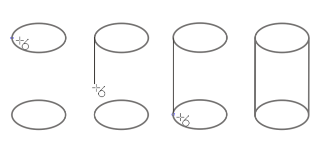

So zeichnen Sie tangentiale Linien
Nach oben
2 Klicken Sie in der Eigenschaftsleiste auf die Schaltfläche Tangentiale 2-Punkt-Linie .
3 Klicken Sie auf den Rand eines gekrümmten Segments in einem Objekt und ziehen Sie den Mauszeiger an die Stelle, an der die tangentiale Linie enden soll.
Wenn Sie eine Linie zeichnen möchten, die zu zwei Objekten tangential ist, ziehen Sie mit dem Mauszeiger an den Rand des zweiten Objekts und geben Sie die Maustaste frei, wenn der tangentiale Einrastpunkt angezeigt wird. Wenn der Quadranteinrastpunkt mit dem tangentialen Einrastpunkt übereinstimmt, wird der Quadranteinrastpunkt angezeigt.
Um die Linie über das zweite Objekt hinaus zu verlängern, halten Sie die Strg-Taste gedrückt, wenn der tangentiale Ausrichtungspunkt angezeigt wird, und ziehen Sie den Mauszeiger an die Stelle, wo die Linie enden soll.
Der Modus Tangentiale 2-Punkt-Linie kann zum Zeichnen der Seiten eines Zylinders verwendet werden.
Tangentiale Linien zeichnen

So zeichnen Sie B-Splines
Nach oben
1 Klicken Sie in der Hilfsmittelpalette auf das Hilfsmittel B-Spline .
2 Klicken Sie auf die Stelle, an der die Linie beginnen soll.
3 Klicken Sie, um so viele Steuerpunkte zu setzen, wie Sie zum Formen der Linie benötigen.
Steuerpunkte sind standardmäßig verschiebbar. Sie können diese jedoch an der Linie arretieren, indem Sie beim Klicken die Taste V drücken.
4 Doppelklicken Sie, um die Linie abzuschließen.
Außerdem können Sie
Formänderung der Linie durch Verwendung der Steuerpunkte
Wählen Sie die Linie mit dem Hilfsmittel Form aus und positionieren Sie die Steuerpunkte neu, um die Form der Linie zu ändern.
Verschiebbarmachung von Steuerpunkten
Wählen Sie die Linie mit dem Hilfsmittel Form aus, klicken Sie auf einen arretierten Steuerpunkt und klicken Sie in der Eigenschaftsleiste auf die Schaltfläche Steuerpunkt verschieben .
Arretierung von Steuerpunkten
Wählen Sie die Linie mit dem Hilfsmittel Form aus, klicken Sie auf einen verschiebbaren Steuerpunkt und klicken Sie in der Eigenschaftsleiste auf die Schaltfläche Steuerpunkt arretieren .
Hinzufügung von Steuerpunkten
Wählen Sie die Linie mit dem Hilfsmittel Form aus und doppelklicken Sie entlang einer Linie.
Löschung von Steuerpunkten
Wählen Sie die Linie mit dem Hilfsmittel Form aus und doppelklicken Sie auf den Steuerpunkt, den Sie löschen möchten.
Auswahl mehrerer Steuerpunkte
Wählen Sie die Linie mit dem Hilfsmittel Form aus und halten Sie die Umschalttaste beim Klicken auf die Steuerpunkte, die Sie auswählen möchten, gedrückt.
Beim Hinzufügen zu B-Splines durch Auswahl des ersten bzw. letzten Steuerpunkts ändert sich der arretierte Steuerpunkt beim Zeichnen des neuen Teils der Linie automatisch in einen verschiebbaren Steuerpunkt.
Beim Zeichnen von B-Splines können Sie Steuerpunkte auch durch Drücken der Leertaste statt durch Klicken hinzufügen.
