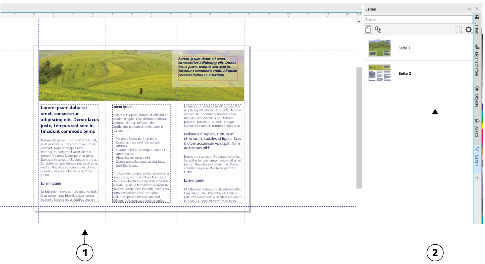

In der Einzelseitenansicht wird jeweils nur eine Seite angezeigt; um zwischen den Seiten zu navigieren, klicken Sie auf die entsprechende Seitenregisterkarte (1) im Dokumentnavigator oder auf den Seitennamen (2) im Andockfenster Seiten.
