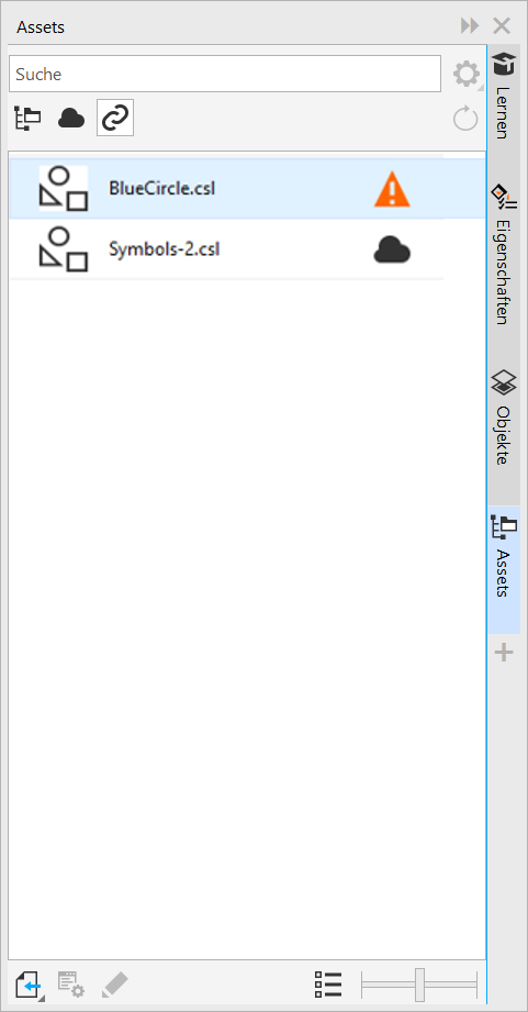

Wenn Sie die benötigte Symbolbibliothek gefunden haben, können Sie diese mit dem Dokument verknüpfen, damit sie zur Nutzung zur Verfügung steht. In der Ansicht Verknüpfte Assets im Andockfenster können Sie auf die Symbolbibliotheken zugreifen, die mit dem aktiven Dokument verknüpft sind. Wenn die Symbolbibliotheken aus der Cloud heraus verknüpft sind, können Sie die Liste aktualisieren, um sie mit Ihrem Cloud-Ordner zu synchronisieren.
Sie können Ihre verknüpften Symbolbibliotheken zur Bearbeitung öffnen, jedoch keine verknüpften Symbolbibliotheken, die mit Ihnen geteilt wurden. Außerdem können Sie verknüpfte Bibliotheken mit der Quelle synchronisieren, damit die Symbole stets auf dem neuesten Stand sind.
In einigen Fällen kann es passieren, dass die Verknüpfung zwischen einem Dokument und einer Symbolbibliothek unterbrochen wird. Beispielsweise das Umbenennen oder Verschieben einer verknüpften Symbolbibliothek unterbricht die Verknüpfung zum Dokument. Ein Symbol neben der verknüpften Bibliothek zeigt an, dass die Verknüpfung unterbrochen ist. Sie können die Verknüpfung zur Symbolbibliothek wiederherstellen, um wieder Zugriff auf die Symbole in der Bibliothek zu erhalten.
Ansicht Verknüpfte Assets Zwei Symbolbibliotheken sind mit dem Dokument verknüpft. Die Verknüpfung der ersten Symbolbibliothek ist unterbrochen und muss wiederhergestellt werden.
