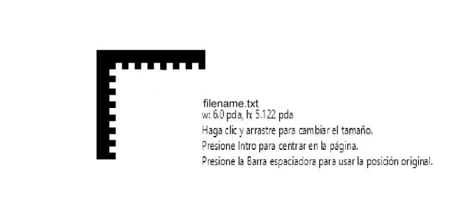

El cursor de importación de texto le permite colocar texto en la página de dibujo.
Puede importar texto en un marco de texto seleccionado o, si no seleccionó ningún marco de texto, el texto importado se inserta automáticamente en un nuevo marco de texto de la ventana de documento. De forma predeterminada, el tamaño de los marcos de texto permanece estático, independientemente de la cantidad de texto que les añada. El texto que no encaja en el marco se oculta y el marco aparece en color rojo hasta que lo amplíe o lo enlace a otro marco de texto. Puede ajustar el tamaño del texto de modo que este se adapte perfectamente en el marco. Si desea obtener más información, consulte la sección Combinar y enlazar marcos de texto de párrafo.

Coloque el cursor de importación en la página de dibujo y haga clic en ella.
Haga clic en la página de dibujo y arrastre el puntero por ella para definir el tamaño del marco de texto.
Presione la Barra espaciadora para colocar el texto importado en la ubicación predeterminada.
