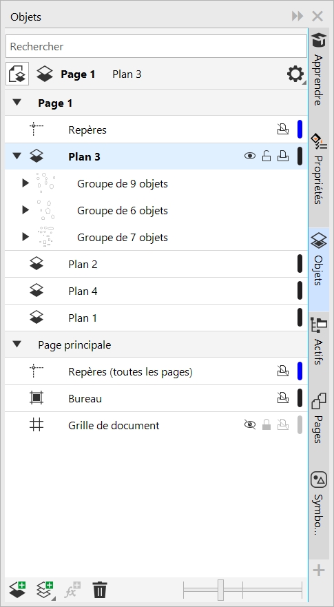

Les icônes situées à droite du nom d’un plan permettent de modifier les propriétés de ce plan.

Pour afficher ou masquer un plan
Retour Au Début
1 Si le menu fixe Objets n’est pas ouvert, cliquez sur Objet Objets.
2 Pointez sur le nom du plan, puis cliquez sur l’icône en forme d’œil .
Pour afficher le plan, cliquez sur l’icône en forme d’œil.
Les objets d’un plan masqué apparaissent sur le dessin imprimé ou exporté à moins que les propriétés d’impression et d’exportation ne soient désactivées. Pour plus d’informations, reportez-vous à la section Pour activer ou désactiver l’impression et l’exportation d’un plan.
Il est également possible d’afficher ou de masquer un plan en cliquant avec le bouton droit de la souris sur le plan dans le menu fixe Objets, puis en cliquant sur Afficher ou Masquer.
2 Cliquez sur l’icône imprimante en regard du nom du plan.
2 Dans le menu fixe Objets, cliquez sur le nom du plan que vous souhaitez modifier.
3 Procédez à l’une des opérations du tableau suivant.

Verrouiller ou déverrouiller un plan
Cliquez avec le bouton droit de la souris sur le nom du plan, puis cliquez sur Verrouiller. Pour déverrouiller un plan, cliquez sur l’icône en forme de verrou en regard du nom du plan.
Autoriser la modification sur tous les plans
Cliquez sur le bouton Options, puis sur Modifier sur plusieurs plans pour activer la commande.
Autoriser la modification sur le plan actif uniquement
Cliquez sur le bouton Options, puis sur Modifier sur plusieurs plans pour désactiver la commande.
Si vous désactivez la modification sur plusieurs plans, seuls le plan actif et le plan Bureau sont disponibles. Il est impossible de sélectionner ou de modifier les objets des plans inactifs. Par exemple, si vous utilisez l’outil Sélecteur pour sélectionner plusieurs objets figurant sur la page de dessin à l’aide d’une zone de sélection, seuls les objets du plan actif sont sélectionnés.
Il est impossible de verrouiller ou de déverrouiller le plan Grille de document.
Vous pouvez également déverrouiller un plan en cliquant avec le bouton droit de la souris sur le plan dans le menu fixe Objets puis en cliquant sur Déverrouiller.
2 Cliquez avec le bouton droit de la souris sur le nom du plan, puis cliquez sur Renommer.
