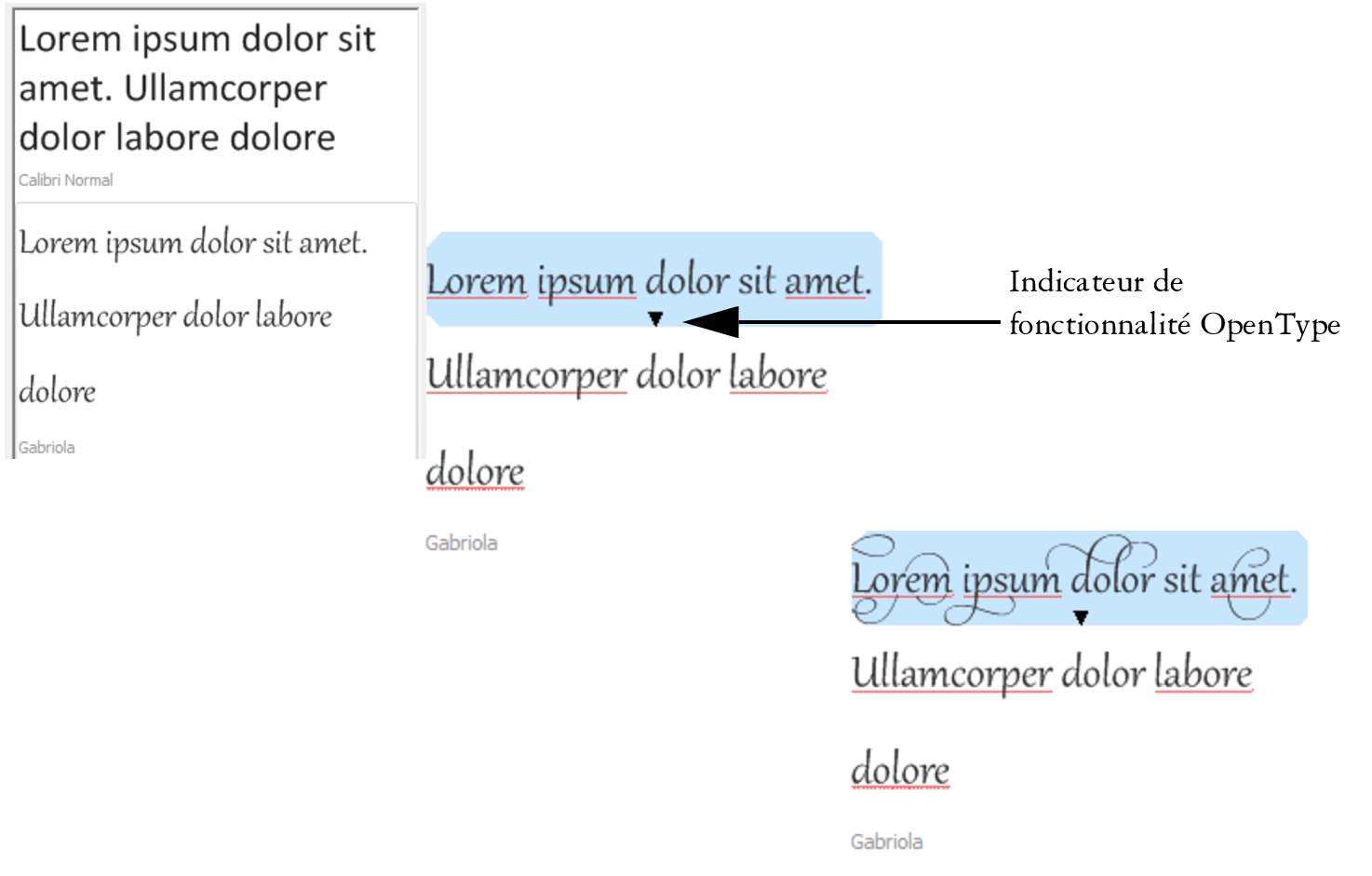

Vous pouvez prévisualiser les exemples de texte prédéfinis, ou vous pouvez saisir ou coller du texte. En outre, vous pouvez afficher les exemples sous forme d’une ou plusieurs lignes de texte. Vous pouvez également afficher un exemple de texte sous forme d’une seule ligne de texte dans des tailles de polices croissantes.
Lorsqu’un exemple de texte utilise une police OpenType, vous pouvez afficher les fonctionnalités OpenType et les appliquer à l’exemple de texte.
Vues de gauche à droite : Une seule ligne, Plusieurs lignes et Chute d’eau.
Pour les exemples de texte utilisant des polices OpenType, vous pouvez sélectionner du texte pour afficher l’indicateur de fonctionnalité OpenType et appliquer une fonctionnalité OpenType. Dans cet exemple, un jeu stylistique a été appliqué au texte sélectionné.
