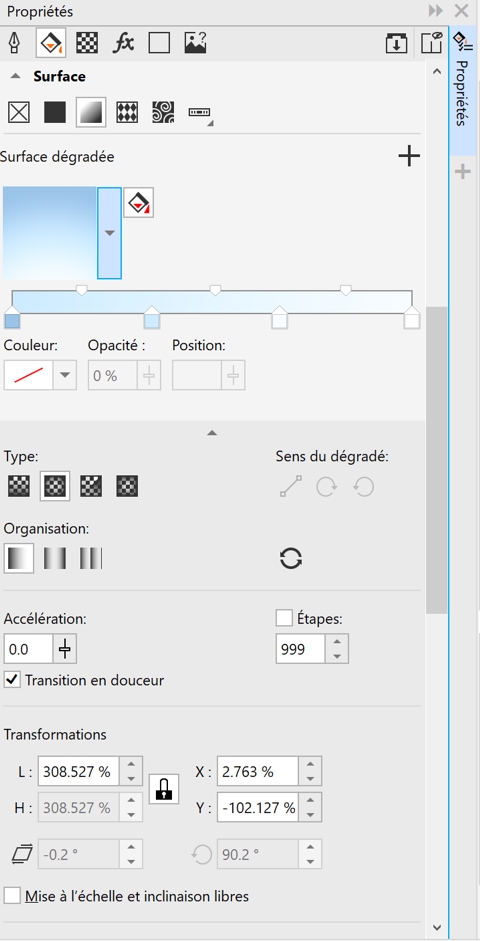

Vous pouvez modifier les propriétés de la surface dans le menu fixe Propriétés.

4 Cliquez sur le point nodal de début, ouvrez le sélecteur de Couleur de nœud de la barre de propriétés, puis choisissez une couleur.
5 Cliquez sur le point nodal de fin, ouvrez le sélecteur de Couleur de nœud de la barre de propriétés, puis choisissez une couleur.
6 Déplacez le curseur Milieu pour définir le point qui sera considéré comme le milieu des deux couleurs.
7 Dans le menu fixe Propriétés, cliquez sur le bouton Enregistrer comme nouveau pour enregistrer la surface, ou continuez la modification de la surface en exécutant une tâche du tableau suivant.

2 Dans le menu fixe Propriétés, cliquez sur la flèche  située au bas de la section Surface pour afficher davantage d’options de remplissage.
3 Cliquez sur le bouton Étapes pour déverrouiller les étapes de dégradé, puis entrez une valeur dans la zone Étapes.
Plus cette valeur est élevée, plus la transition est régulière entre les couleurs.
