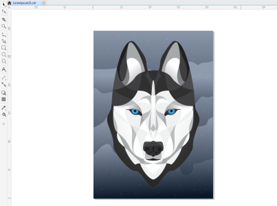

Les règles s’affichent dans la fenêtre de dessin. Elles vous aident à dessiner, dimensionner et aligner des objets de façon précise. Il est possible de masquer les règles ou de les déplacer vers un autre endroit de la fenêtre de dessin. Vous pouvez également personnaliser les paramètres des règles afin de les adapter à vos besoins. Par exemple, vous pouvez définir l’origine des règles, l’unité de mesure utilisée et le nombre de subdivisions (graduations) à afficher dans chaque marque d’unité.
Vous pouvez afficher et masquer les règles des modes Bureau et Tablette indépendamment en fonction de votre flux de travail. Par défaut, les règles sont affichées dans le mode Bureau et masquées lorsque vous passez au mode Tablette.
Les règles sont généralement affichées dans le mode Bureau.
