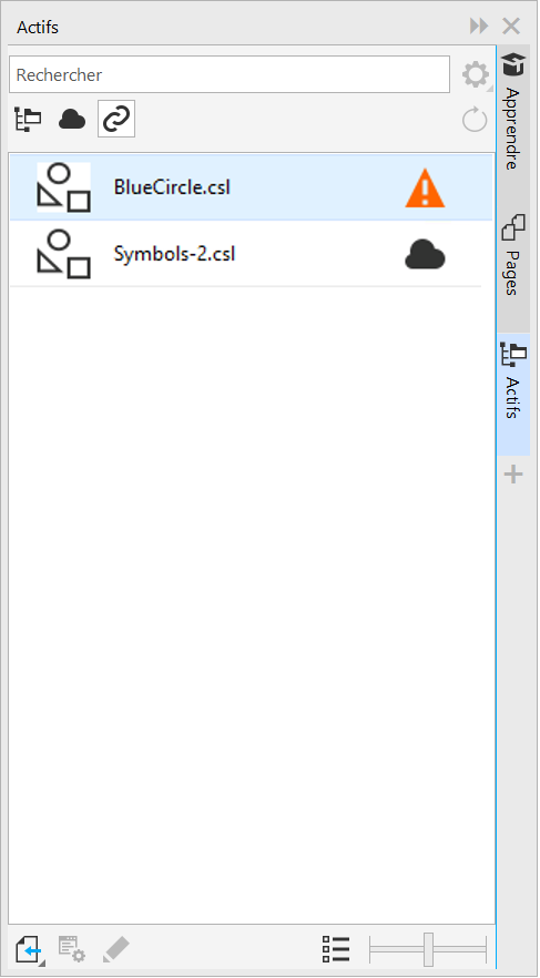

Dans certains cas, le lien entre un document et une bibliothèque de symboles peut être rompu. Par exemple, renommer ou déplacer une bibliothèque de symboles liée rompt son lien avec le document. Une icône en regard du nom de la bibliothèque liée indique que le lien est rompu. Vous pouvez restaurer le lien vers la bibliothèque de symboles pour accéder de nouveau aux symboles de la bibliothèque.
Aperçu Ressources liées. Deux bibliothèques de symboles sont liées au document. Le lien de la première bibliothèque de symboles est rompu et doit être restauré.
