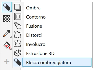

Lo strumento Ombra di blocco si trova nella bandierina Strumento interattivo.

1 Nella casella degli strumenti, fare clic sullo strumento Ombra di blocco .
