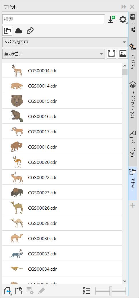

ローカル アセットとネットワーク アセットの検索、絞り込み、並べ替えを行うには
上へ戻る
1 [ウィンドウ] [ドッキング ウィンドウ] [アセット] をクリックします。
2 [アセット] ドッキング ウィンドウで [ローカル アセットとネットワーク アセット] ボタン をクリックします。
3 [検索] ボックスに語句を入力し、 Enter キーを押します。
検索条件に一致するサムネールが表示ペインに表示されます。
利用可能なコンテンツすべてを検索・参照するには、[コンテンツ ソースを選択] リスト ボックスから[すべてのコンテンツ を選択します。
