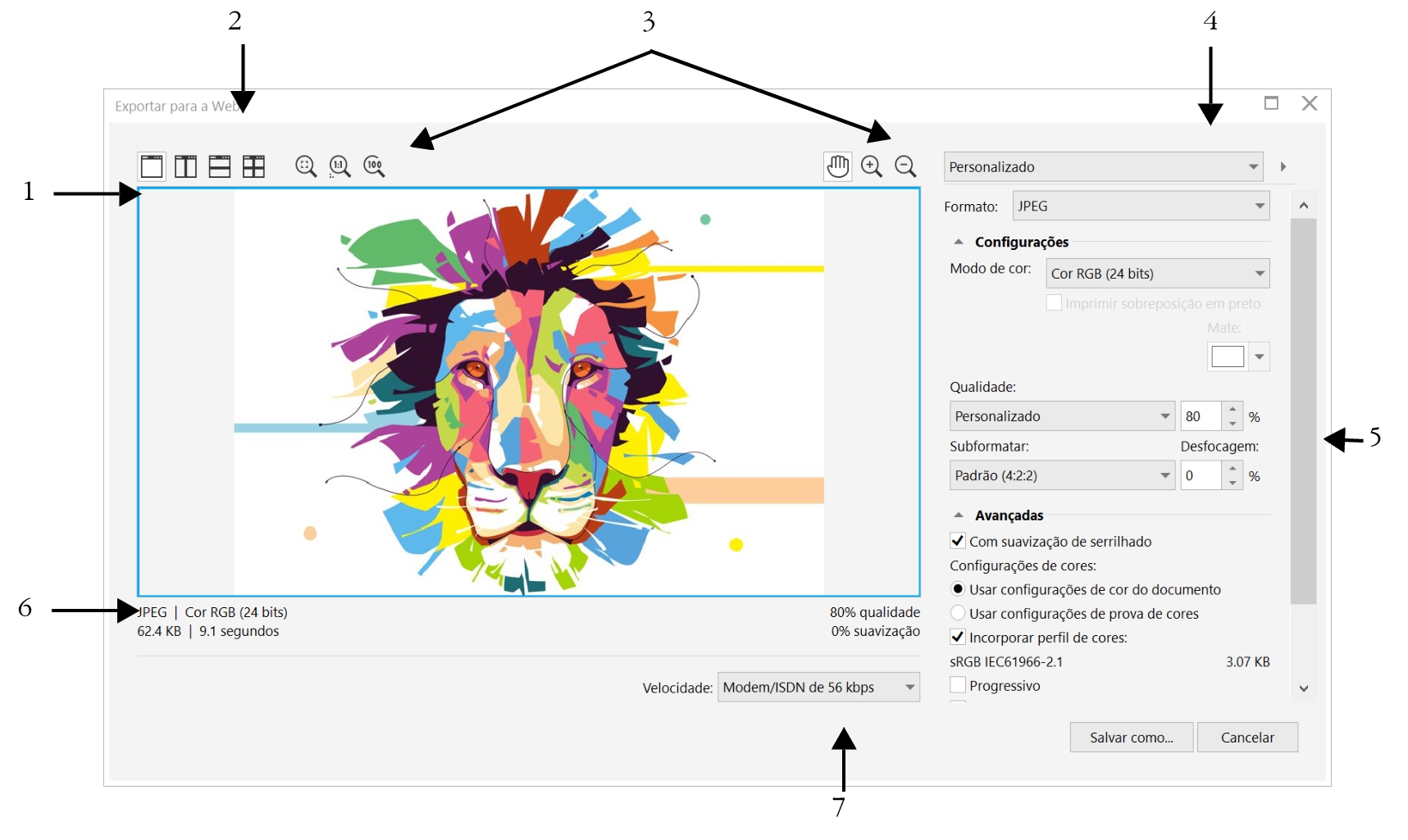

Ao especificar opções de exportação, é possível visualizar uma imagem com até quatro configurações diferentes. É possível comparar formatos de arquivo, configurações predefinidas, velocidades de download, compactação, tamanho do arquivo, qualidade de imagem e faixa de cores. Além disso, você pode examinar as visualizações aplicando zoom e panning dentro das janelas de visualização.
Componente
Descrição
1. Janela Visualizar
Exibe uma visualização do documento.
2. Modos de visualização
Permitem visualizar os ajustes em um quadro único ou dividido.
3. Ferramentas de zoom e enquadramento
Permitem aplicar mais ou menos zoom a um documento exibido na janela de visualização, enquadrar uma imagem exibida com um nível de zoom superior a 100% e ajustar uma imagem à janela de visualização.
4. Caixa de listagem Predefinir
Permite escolher configurações de predefinição para um formato de arquivo.
5. Configurações de exportação
Permitem personalizar configurações de exportação, como opções de exibição e tamanho.
6. Informações de formato
Permitem exibir informações do formato de arquivo, que ficam disponíveis para cada quadro de visualização.
7. Caixa de listagem Velocidade
Permite escolher uma velocidade de conexão com a Internet para salvar o arquivo.

Para ajustar a visualização de exportação do objeto
Voltar Ao Início
1 Clique em Arquivo Exportar para Web.
2 Realizar uma ou mais tarefas a partir da seguinte tabela.
Para
Faça o seguinte
Exibir o bitmap em um único quadro de visualização
Clique no botão Visualização em tela cheia .
Exibir duas versões do bitmap em quadros lado a lado
Clique no botão Duas visualizações verticais .
Exibir as duas versões do bitmap com um quadro acima do outro
Clique no botão Duas visualizações horizontais .
Exibir quatro versões do bitmap em quadros separados
Clique no botão Quatro visualização .
Ajustar um bitmap na janela de visualização
Clique no botão Zoom para ajustar .
Exibir cada pixel nos dados da imagem em um único pixel na tela
Clique no botão Zoom 1:1 pixel .
Exibir um bitmap em seu tamanho real
Clique no botão Ampliar para o tamanho real .
Enquadrar outra área do bitmap
Utilizando a ferramenta Enquadramento , arraste a imagem até que a área a ser visualizada fique visível.
Aplicar mais zoom e menos zoom
Ao usar a ferramenta Mais zoom ou Menos zoom , clique na janela de visualização.
Alterar as opções de exibição do objeto em um quadro de visualização
Clique em um quadro e escolha diferentes configurações de exportação na área de configurações de exportação.
