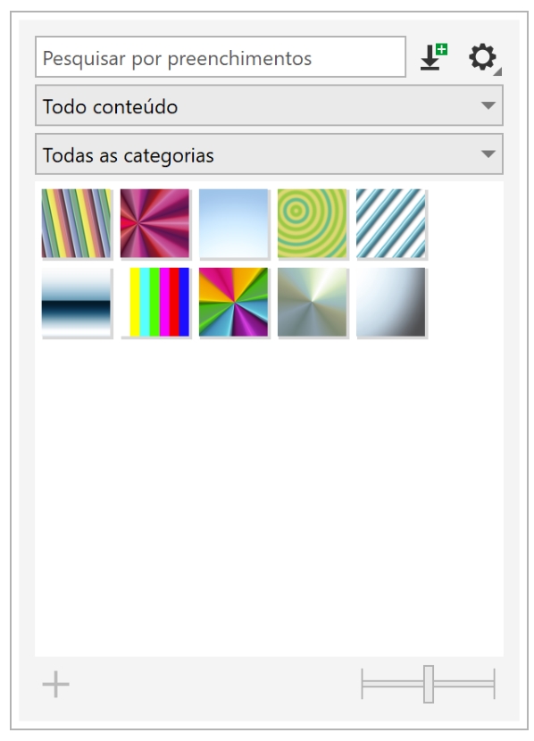

O seletor Preenchimento permite pesquisar, procurar e gerenciar preenchimentos locais e compartilhadas.
Preenchimentos e transparências aparecem como imagens em miniatura. Ao posicionar o cursor sobre uma miniatura, é possível exibir o nome do arquivo e seu local. Você pode ajustar o tamanho das miniaturas para visualização mais fácil e rápida dos preenchimentos e transparências. Além disso, você pode redimensionar o seletor Preenchimento ou Transparência para exibir mais miniaturas de uma vez.

4 Abra o seletor Preenchimento ou Transparência.
5 Na caixa de listagem Escolher origem de conteúdo, escolha o pacote local, a pasta, o local de rede ou a lista que você deseja pesquisar ou procurar. Os itens sob Todo o conteúdo exibem os pacotes de preenchimento fornecidos pela Corel e qualquer pacote de preenchimento adicionado por você.
