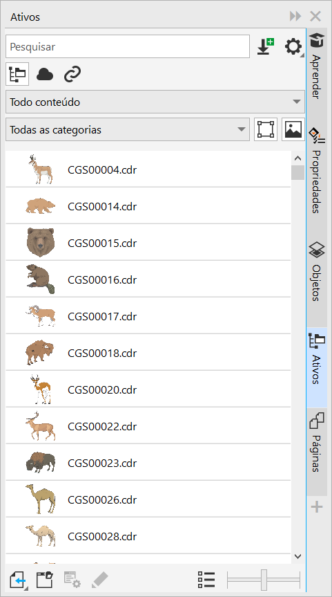

A janela de encaixe Ativos (Janela Janelas de encaixe Ativos) fornece um local centralizado para pesquisar e navegar por imagens vetoriais e de bitmap em pastas locais ou de rede ou em dispositivos portáteis.

1 Clique em Janela Janelas de encaixe Ativos.
2 Na janela de encaixe Ativos, clique no botão Ativos locais e de rede .
3 Digitar uma palavra na caixa de Pesquisa e pressionar Enter.
Miniaturas que corresponderem ao termo da pesquisa aparecem no painel de exibição.
Para pesquisar e procurar todo conteúdo disponível, escolha Todo o conteúdo da caixa de listagem Escolher origem de conteúdo.

Filtrar imagens
Escolha uma categoria na caixa de listagem Filtrar conteúdo.
Para ocultar ou exibir clipart e gráficos vetoriais, clique no botão Mostrar imagens vetoriais .
Para ocultar ou exibir outros bitmaps, clique no botão Mostrar imagens rasterizadas .
